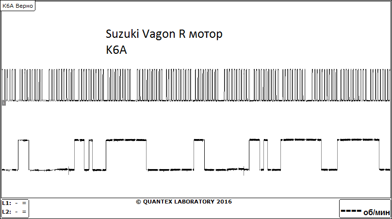

Последнюю ссылку только смог, открыть с моим явно не совпадает. У меня ДПРВ сигнал аналогичен +- Ваз т.е. обычный прямоугольный импульс одинаковой скважности.Этих моторов вариантов  исполнения херва туча возможно просто другая модификация. Вызвонил выходы проца на драйвер в итоге только с одного вывода стабильный сигнал как раз на рабочую форсу, со второго вывода один импульс и тишина, с третьего постоянно тишина.Собственно и на разъемах форсунок так же. При чем на обоих ЭБУ. Что на купленном хозяином до меня в попытке найти причину и на родном так же. Все же слоняюсь к синхре так как в мотор лазили и через некоторое время появилась проблема.

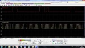

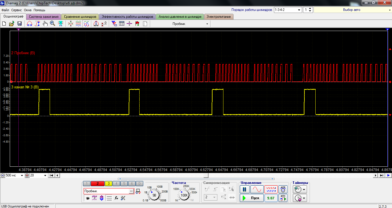

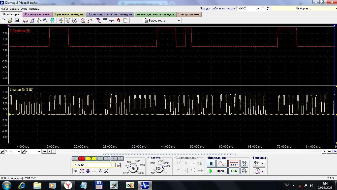

Судя по документу выше там другой задающий диск, у меня 3 сектора, 2 по 11 зубьев один на 10 т.е  11 зубьев - 1 пропущен, 11 зубьев - 1 пропущен, 10 зубьев - 2 пропущено, ну и по новой.
Собственно проблему решил, дело было в перевернутом ДПРВ, видимо из за неудобства установки в штатном положении, установил штатно немного подогнать пришлось разъем и проводку, получил осцилограмму как и эталон выше. Соответственно и запуск.

Алексей с большой буквы пишется для информации) , а на счёт брехни то выше осцилка до и после если что.))

Если ДПРВ установить вверх ногами,будет другой сигнал ?
Ну на Ниссанах часто такая тема, как оказалось и здесь, конкретно с положением не эксперементировал, под 45° работает) к верх ногами почему то другой сигнал как на первой осциллограмме.
