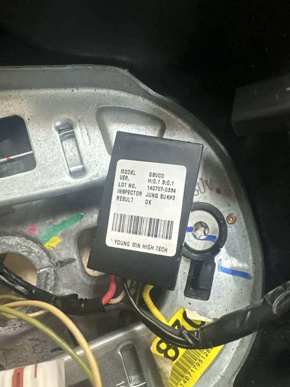

блок подогрева руля Opel Mokka 2015
Шурик
А что там такого сложного в починке?

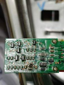

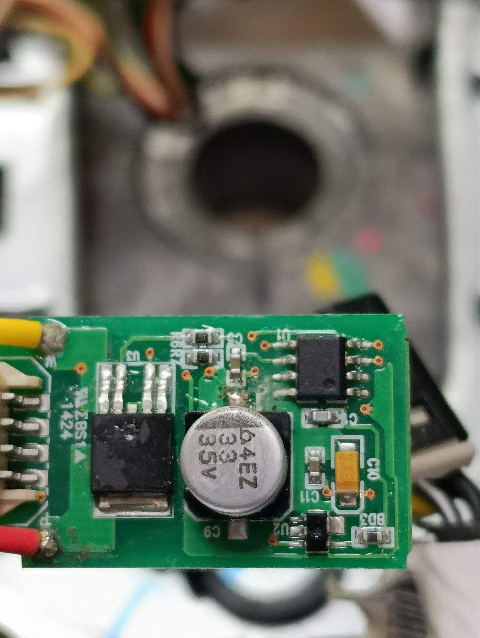

Открой блок и сфоткай печатную плату. Ключи спалили и там ремонта на копейки.
Да у тебя ключ сдох!! Видно сразу.. Маркировку сюда напиши..Найдем замену..
слева на плате 4 ногая педерсия..
Это может и не ключ, а стабилизатор с 12 вольт на 5.
Подай 12 вольт и проверь напряжение на выходе. Посмотри даташиты.
Тут ремонь на час времени. Дешевле чем новый покупать.

Пять вольт на пике есть.Плата не управляеться.Клиент заказал руль с блоком на разборке.
Ну пусть ставит новый..А ты отремонтируй.. Попробуй с цепи нагревателя посмотреть элементы..
Пик не сдох. По ногам с пика можно понять чем он управляет..
