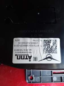

Добрый вечер. Нужна помощь в удалении иммобилайзера. Уазики военные. Хотят чтобы можно было при необходимости поменять.
 Номер программы 20230050.
В прошивке стояло 0хFF. Мигала лампочка "чек".
Поставили 0хАА - появился "замок".
Запуска тоже нет.
Сегодня буду заниматься плотно этой машиной.

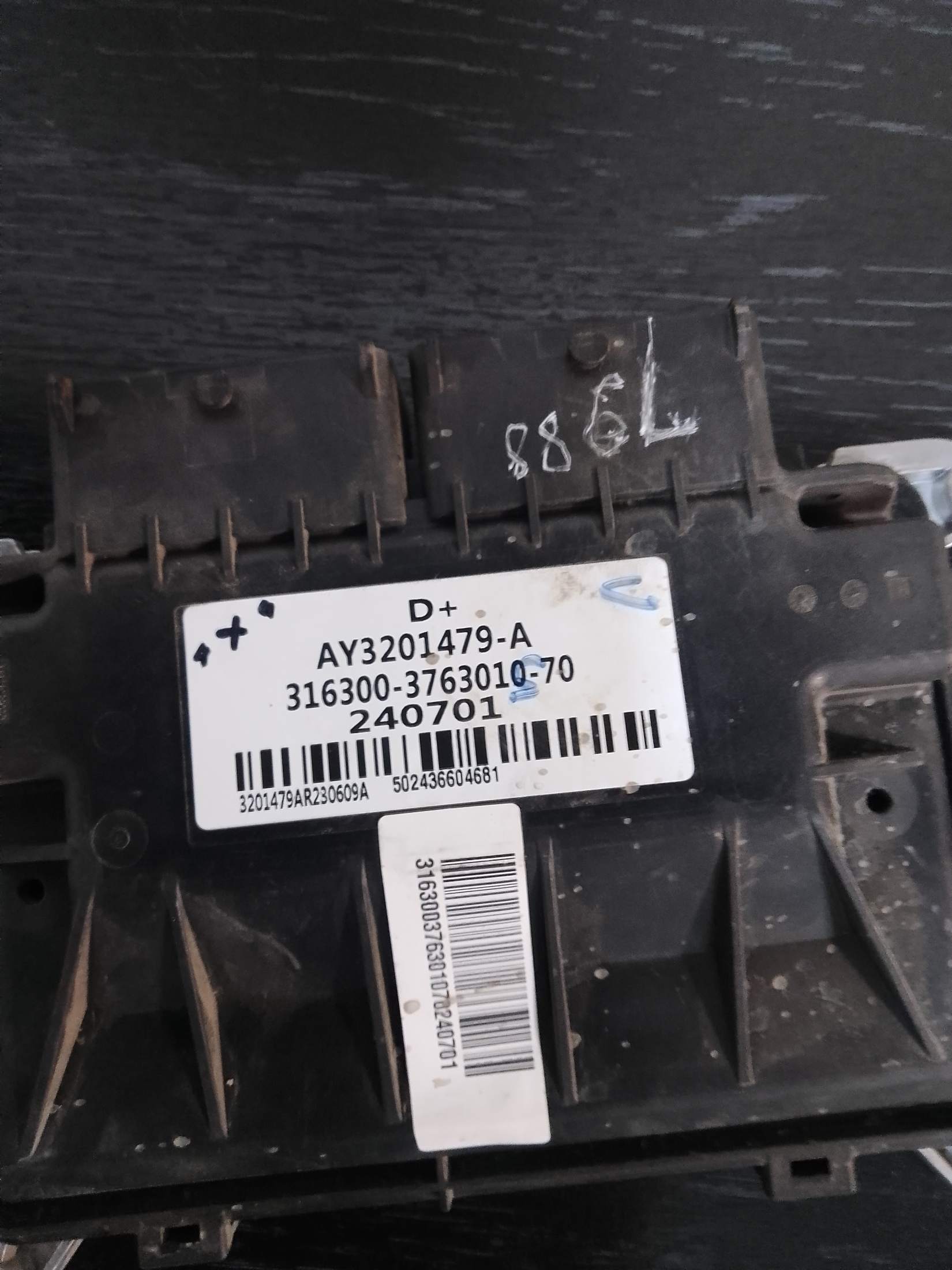

Есть пока два одинаковых эбу как на фото. Но прошивка другая на обоих.
20240167  50А8N5P18B. Иммо установил 0хАА. Запустил. Горит лампочка иммобилайзера.
В маске ошибок убрал галочки в трёх местах. Чуть позже напишу какие.
Вопрос - как эту лампочку потушить?
