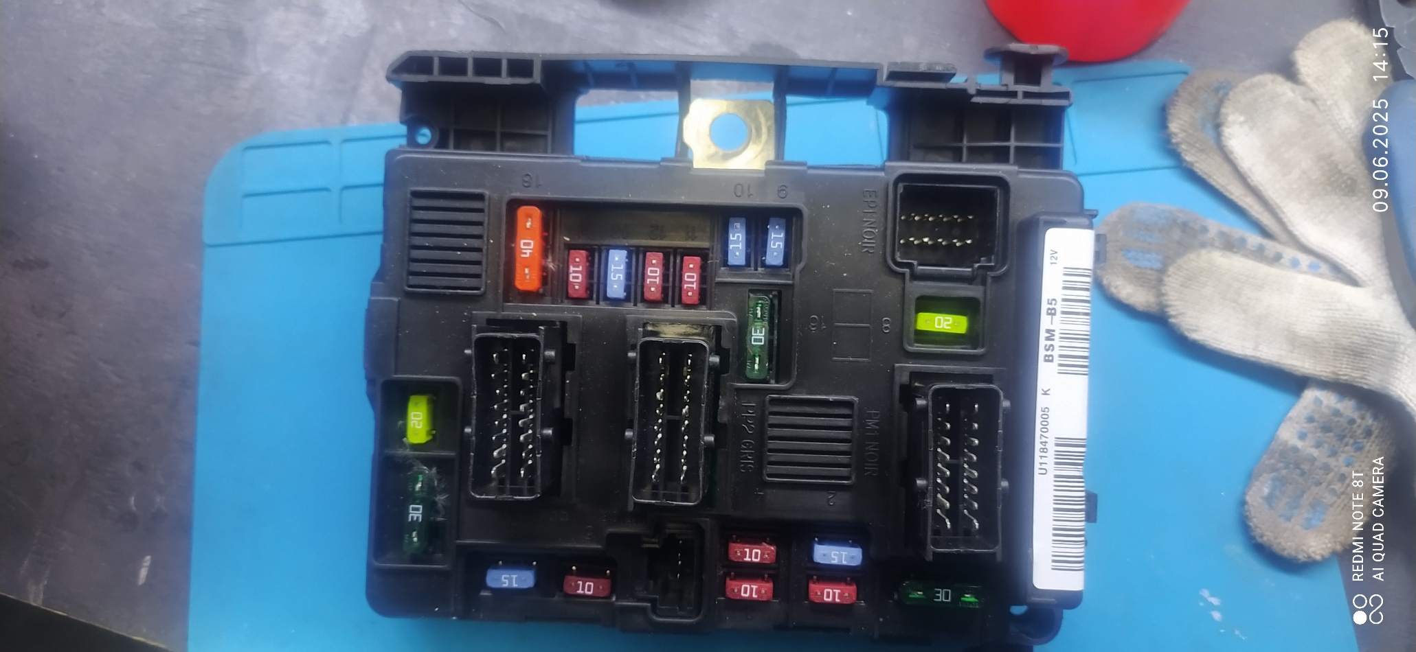

Первым делом заменил блок БСМ, владелец одним проводом соединил жесткими перемычками предохранители включения вентилятора отопителя, блок вскрывался срезан корпус какого-то реле. Блок БСМ владелец приобрел заранее, был у других электриков или сам, не знаю!

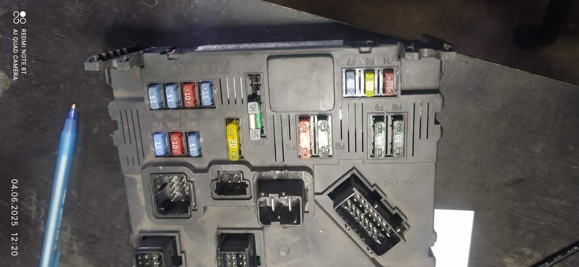

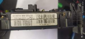

Заменил блок БСИ с разборки, пока блок не был закодирован, блок БСМ вел себя адекватно, но я же умный решил сконфигурировать БСИ в соответствии с данным автомобилем, телекодировать параметры конфигурации с родного БСИ, после чего блок БСМ тухнет - ближнего света нет, стеклоочистители\стеклоомыватель не функционируют.
Попробовал залить ЕЕПРОМ БСИ СТ95160 дамп "Вирджин" с известного сайта MHHauto, все тоже самое:
ближний свет включается, стеклоочистители/стеклоомыватель работают, но при этом моргает лампа низкого уровня топлива и "STOP", указатель в полу, а также лампы SRS и ABS(не закодированы\отсутствуют), как положено привязываю БСИ к моторнику, кодирую VIN и пинкод, кодирую конфигурацию, и на этом все - БСМ отваливается. Ну, ладно нет тахометра, потому что кодированный клапан ТНВД заменен на простой клапан, а форсунка с датчиком подъема иглы тоже заменены кем-то на обычные. Но на незакодированном БСИ, горят куча ламп неисправностей, нет уровня топлива, нет указателей поворотов и прочее. Эта помойка сводит меня с ума, потому что в течении пары недель пока играл в шахматы с ней, выяснилось, что БСМ приобретенный клиентом как новый вышел из чата окончательно, вскрываю и что вижу - пайка платы кривая, вся залита лаком, а под лаком сопли припоя и внимание - грязь, Пришлось заказать бэушный

Нет, это я от без исходности, очистил список калькуляторов, в надежде что связь БСИ=БСМ востановится, как позже окажется на самом деле он восстановленный где-то в китае блок БСМ отъехал(тот который якобы новый, который приобрел клиент) , сейчас поставил бэушный бсм освещение и стеклоомыватель\стеклоочиститель работает штатно, но блок БСИ не привязан\не кодирован. Уже боюсь дышать на эту помойку, что бы ничего не отвалилось
