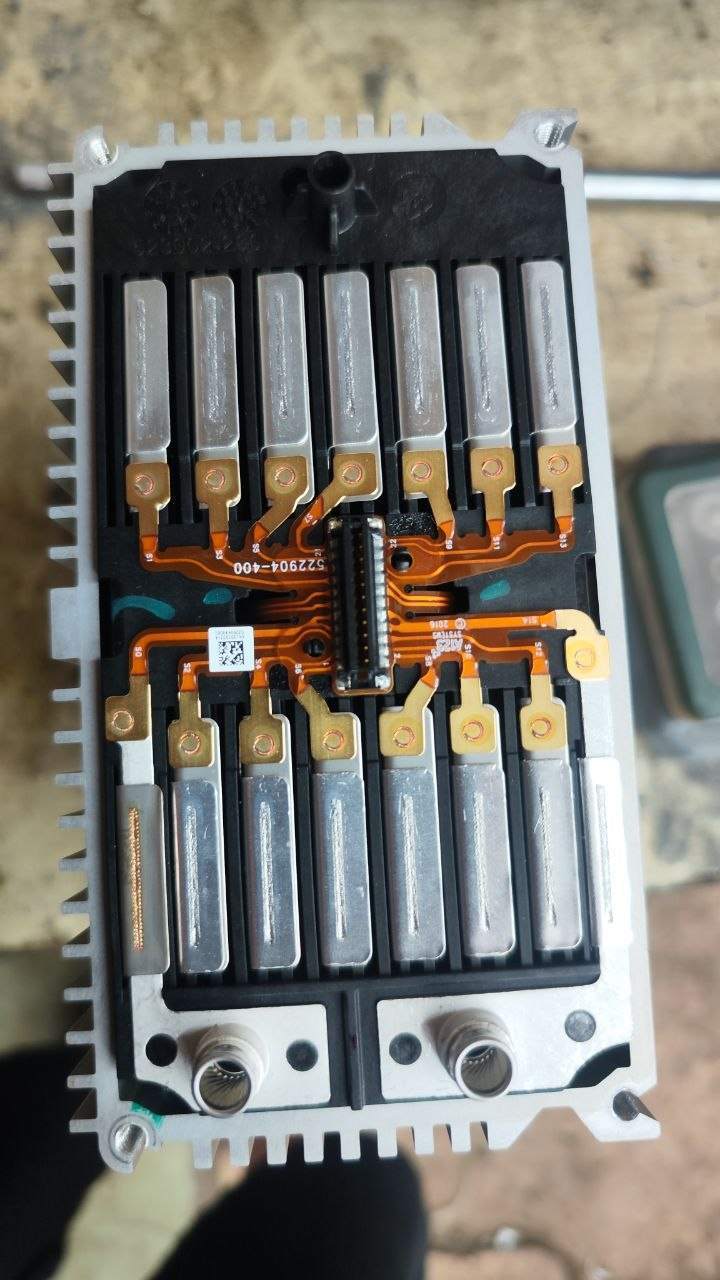

Всем Привет! С наступающим! Прошу помощи,может кто на дилере работает или инфа есть?  Geely Atlas PRO  с мягким гибридом, после небольшого ДТП и 7 месячного простоя без аккумулятора, не запускается мотор, в системе управления аккумуляторными батареями (BMS) висят две нестираемые ошибки  P150316 и P150A81. Может кто помочь расшифровать что BMS не нравится?

Отпишусь как решил проблему. Разобрали батарею, все банки высажены в 0, раскачали каждую банку и зарядили, машина после установки заряженной батареи дала разрешение на запуск, ошибки по BMS  ушли!
