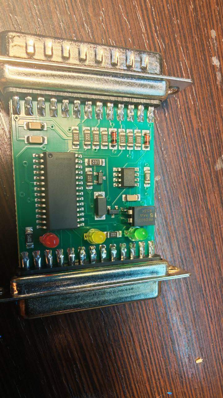

Ситуация такая! Пришлось заказать с РФ ПАК загрузчик, для чистоты эксперимента купил такой же. Работает! Разобрал начал сверять все элементы в том числе и микруху к лайн, и что Вы думаете? Она была припаяна наоборот, недолго думая перепаял подключил!
Работает только на 13в и транзистор который менял греется! На 13,5в уже не работает...
В свободное время  продолжу поиски неисправности!

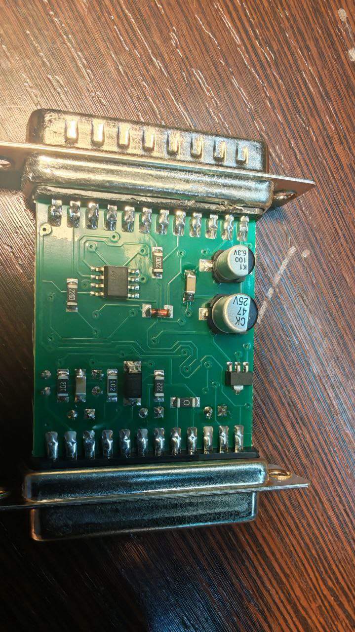

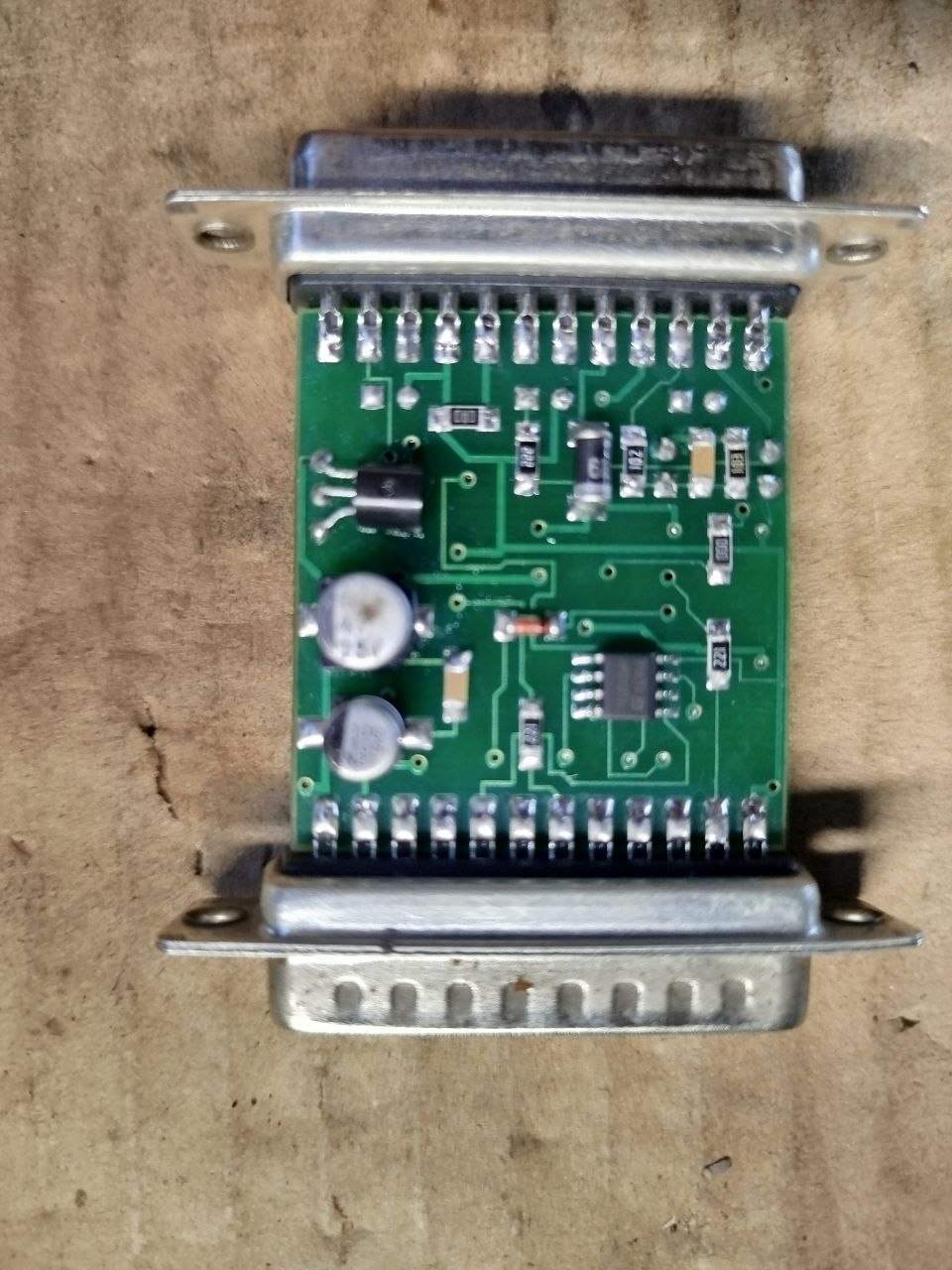

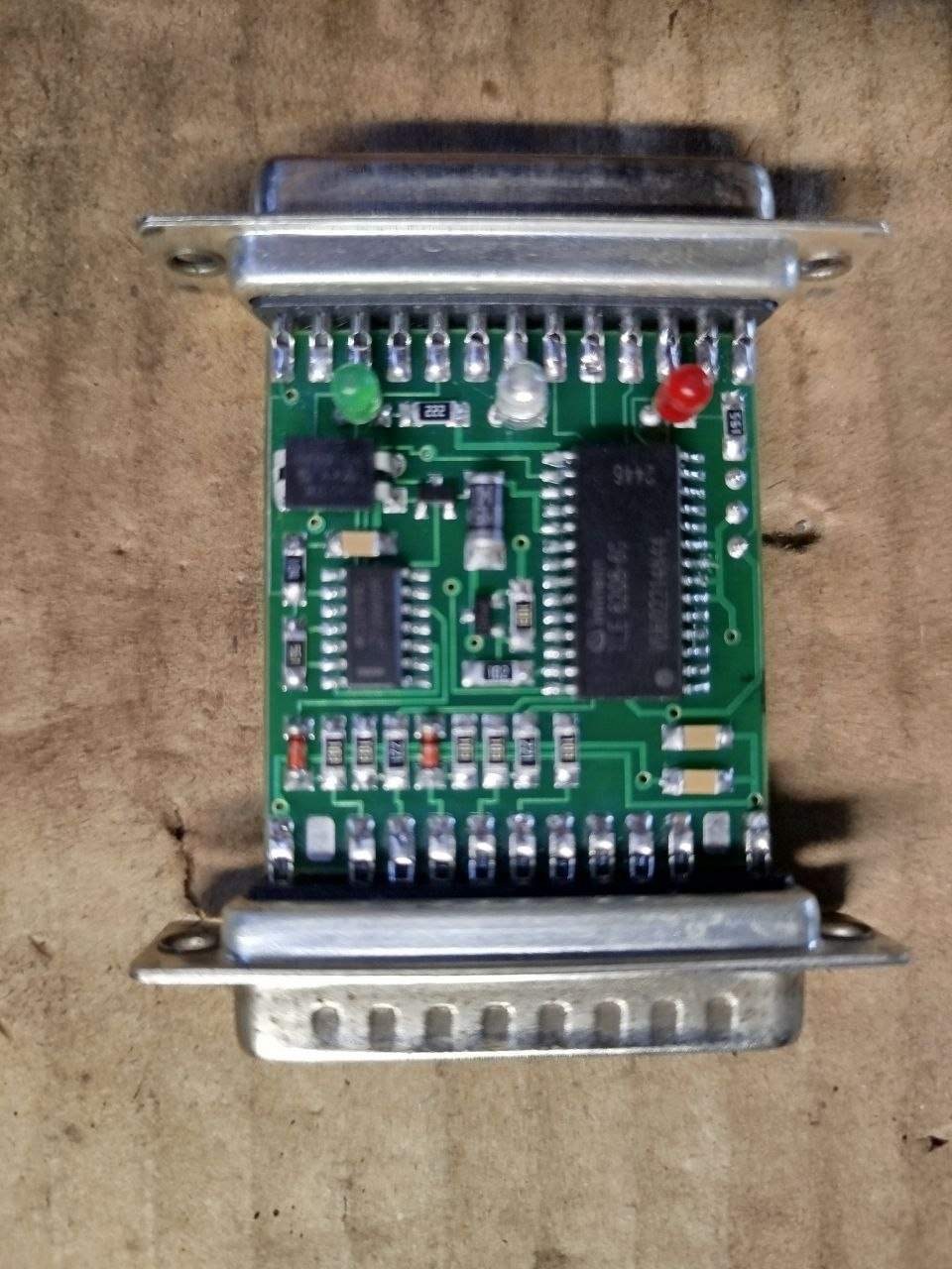

Доброго времени суток. Помогите советом. Комбик перестал видеть светофор. На к линии нет 12 вольт при включенном питании, только 4.7. Светодиод хоста постоянно мигает зелёным. Замена микрухи 9613 не помогла. Раньше были проблемы хост адаптер переставала видеть программа. Помогала перезагрузка и передергивание хоста.
Потом в какой то монет начал гореть в пол накала светодиод красный на светофоре без подключения к чему либо, только к хосту.
12 часов назад, voriag1 сказал:
Фото своего адаптера сюда положи...

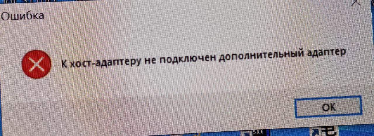

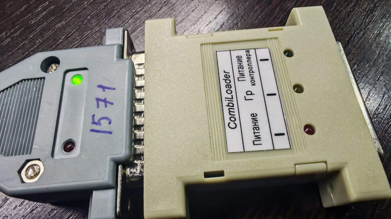

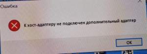

зел светодиод мигает.
Говорит подключили кабель от СМ и в obd
что обычно вылетает

это у тебя хост-адаптер заморосил. купи новый и не заморачивайся. такое уже проходил

Прочитай еепром. Такое бывает когда еепром слетает.

Епром 95040 вычитывает FFки и конечно же не заливается, слил дамп со своего светофора (от Вашего очень отличается) и залил в 24с16 другой не было.
Не прокатило.

2416 не пойдет. Протокол другой.
Ставь 95010 или 25010
Я так и подумал, заказал, жду. Подойдёт ли дамп с др светофора? Он совсем другой
Изменено пользователем ils77

Виновник торжества уже купил
8 часов назад, ils77 сказал:
Если свинское отребье не поменялм прошиву хвоста, то должно подойти.
В светофор был подкл кабель от СМ и в OBD так сказали, но там мама-мама хз короче, накрылся светофор. Вопрос решился заменой еепром с записью дампа.
