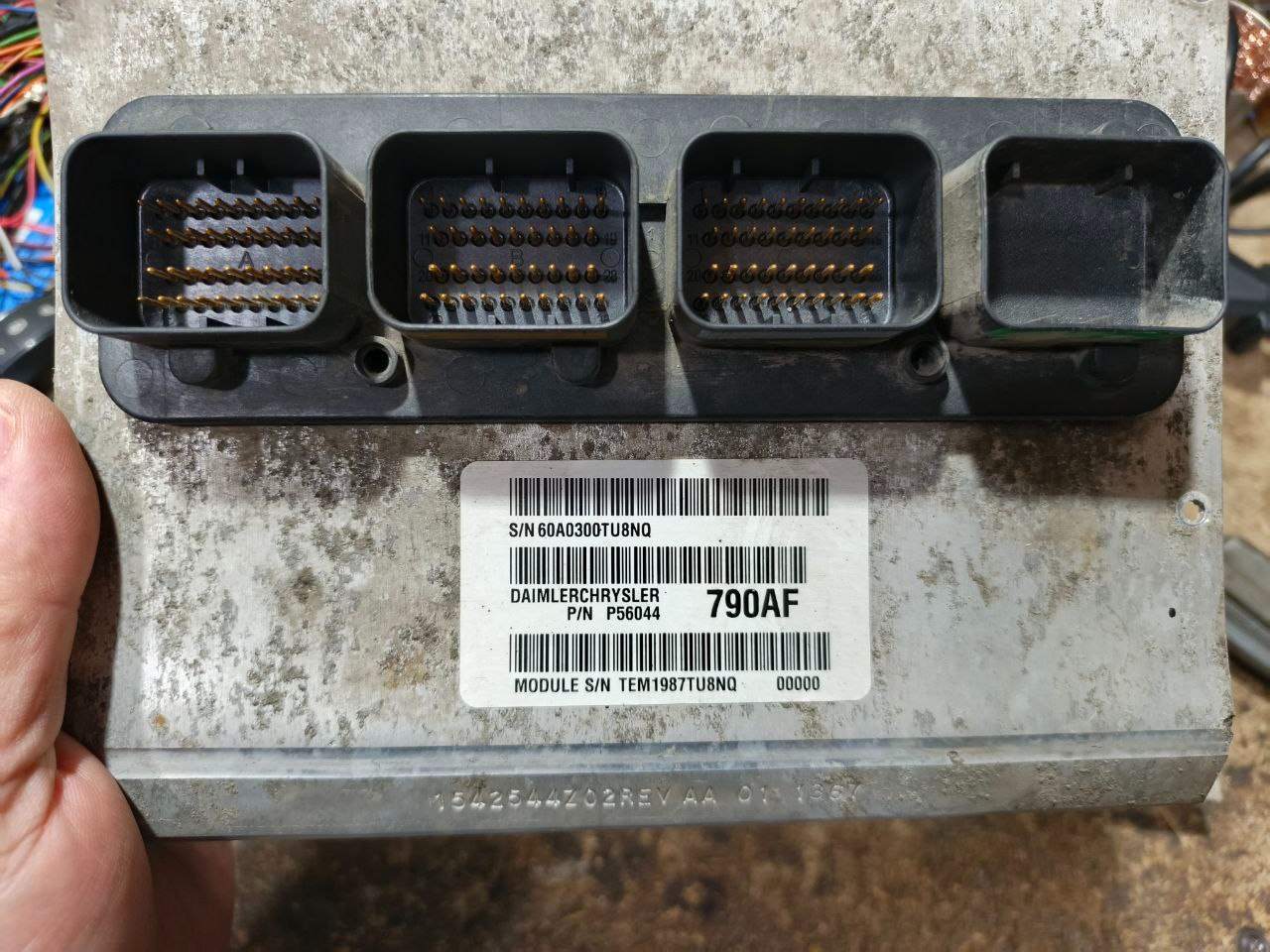

Газель блок motorola 790AF Нужна стоковая прошивка

Почему нет? держи ежели надо. их две версии для МТ есть с иммо для сайбера и без иммо для волга31105/газель. при чем иденты софта одинаковы 56044790AD и отличаются епромом и рабочими картами, главное не путать.
и имейте ввиду, индификатор эбу и иденты софта обычно отличаются последними буквами. тоесть то что написано на этикетке и что внутри дампа, будет разным. тоесть на этикетке эбу будет 56044790AF а внутри дампа 56044790AD. Это применительно для всех крысододжеджыпов

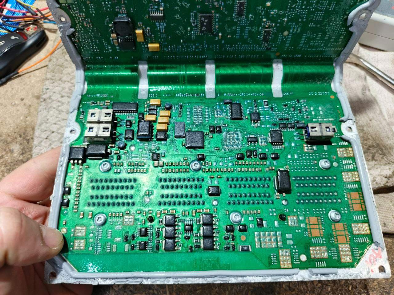

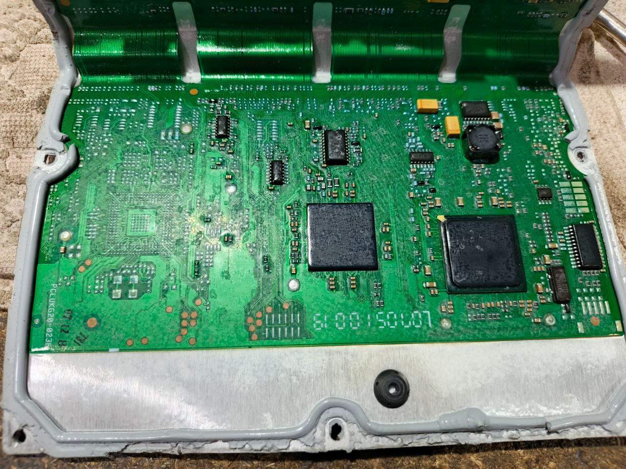

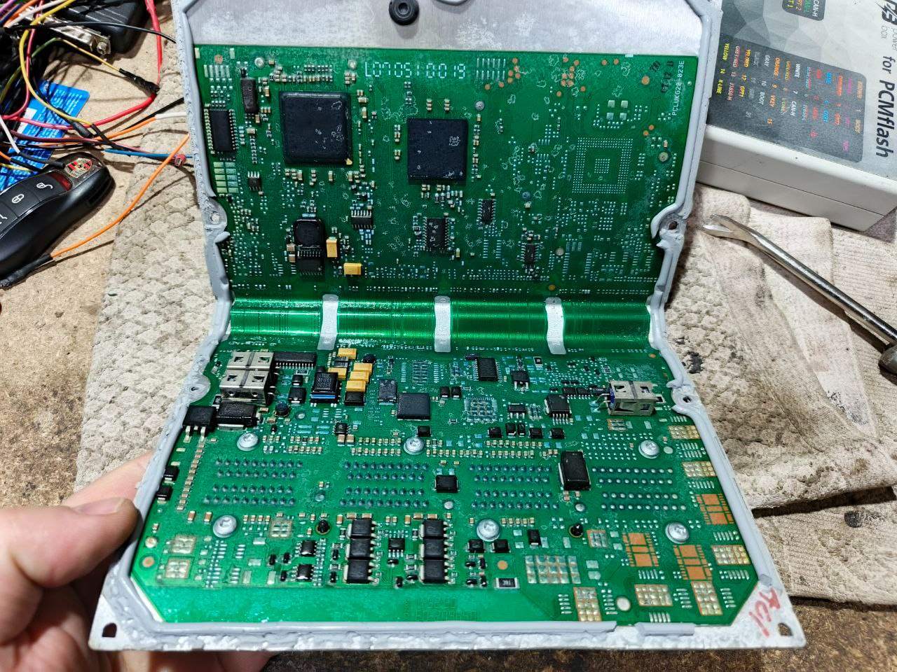

ну на волго/газели софты одинаковые. этот с волги, на них обычно кондюки активированны. Нy и вы вычитайте свой я точно гляну чем отличаются. А читают и пишут по бдм ток пару приборов это галета2 любая(желтая и не очень) и ори Ктаг(при чем в ктаг ори скопирован протоколо 1 в 1 с галеты, даже ненужный хвостик 1кб он так же лишний вычитывает заместо 1024кб, читают 1025кб). Но не суть, главное пишутся так же нормально.
