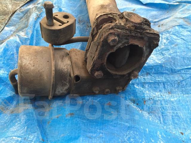

Mitsubishi Canter 1997год. Схема горного тормоза
Товарищи помогите чем можете. Нужна схема горного тормоза на картер 1997 года с мотором 4d36
Либо описание ее элементов.
Лучше электросхему.
У кого есть автодата посмотрите пожалуйста
Спасибо
Все спасибо Олег разобрался он не работал по причине концевика на педели газа. А схема там простейшая просто питание проходит через выключать - концевик педали газа - концевик нейтральной передачи - концевик педали сцепления - клапан. Вот когда вся цепочка замкнута то он работает.
