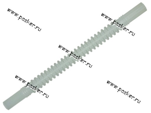

Всем здравствуйте.Есть пробьемма:погружной бензонасос,между насосом и верхней частью есть пластиковая гофрированая трубочка.Она лопнула.Чем лучше замерить?Зарание спасибо.

Не замерить а заменить наверное?
Бери безостойкий резиновый шланг и 2 хомутика.Будет все Ок.
Не видел ни разу, но от ВАЗ не подходит?
Она в баке находится.В трубке бензин,вокруг его пары и давление 6.На СТО Шкода предлагают весь насос менять.
Или поискать по сервисам б.у. Или подобрать в магазине подходящий пластмассовый.А что б он не переламывался,свить с медной проволоки пружину-спираль и вставить во внутрь.

А как пластиковый на пластиковые штуцера "ершики" одеть,чтоб давление держал?

Менял бн на октавии с двигом akl и шланг тоже.. от 2109 подходит и гофр и насос,даже разъем переделывать не надо.. Гофр феном аккуратненько греем,насаживаем и на всякий случай хомутаем
Феном, а сверху хомутик пошлый какой нить
Ну феном мне кажется плохо,уж лучше в кипяток сунуть.А штуцер все равно не обожмет.Давление та у насоса...
