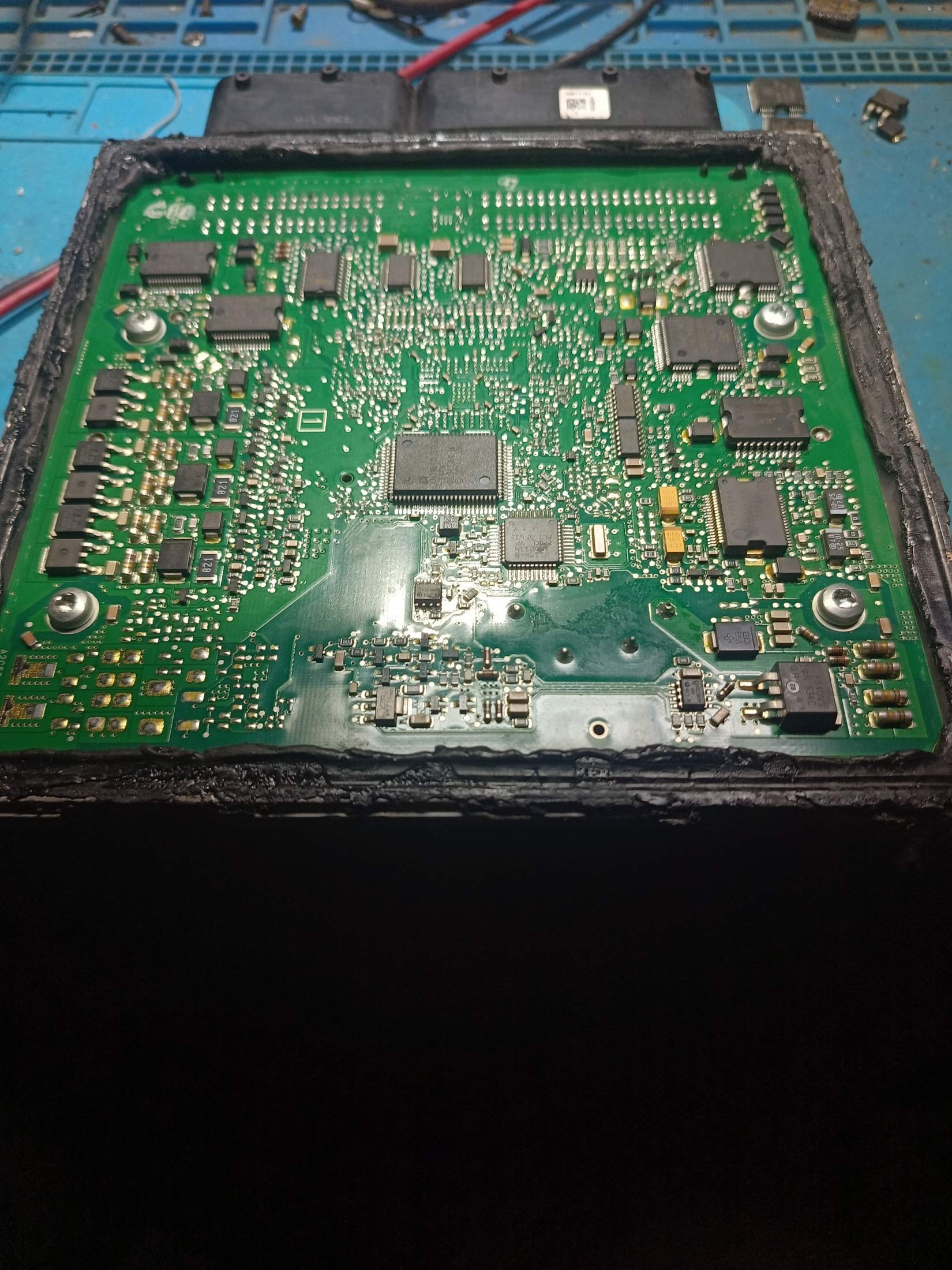

  22. В общем доигрался. Вообще перестал на связь выходить. Нашел в закромах j-link, завтра попробую записать в проц напрямую. Только полного образа такой прошивки нет. Фото ЭБУ приложу. Мож кому пригодится.
