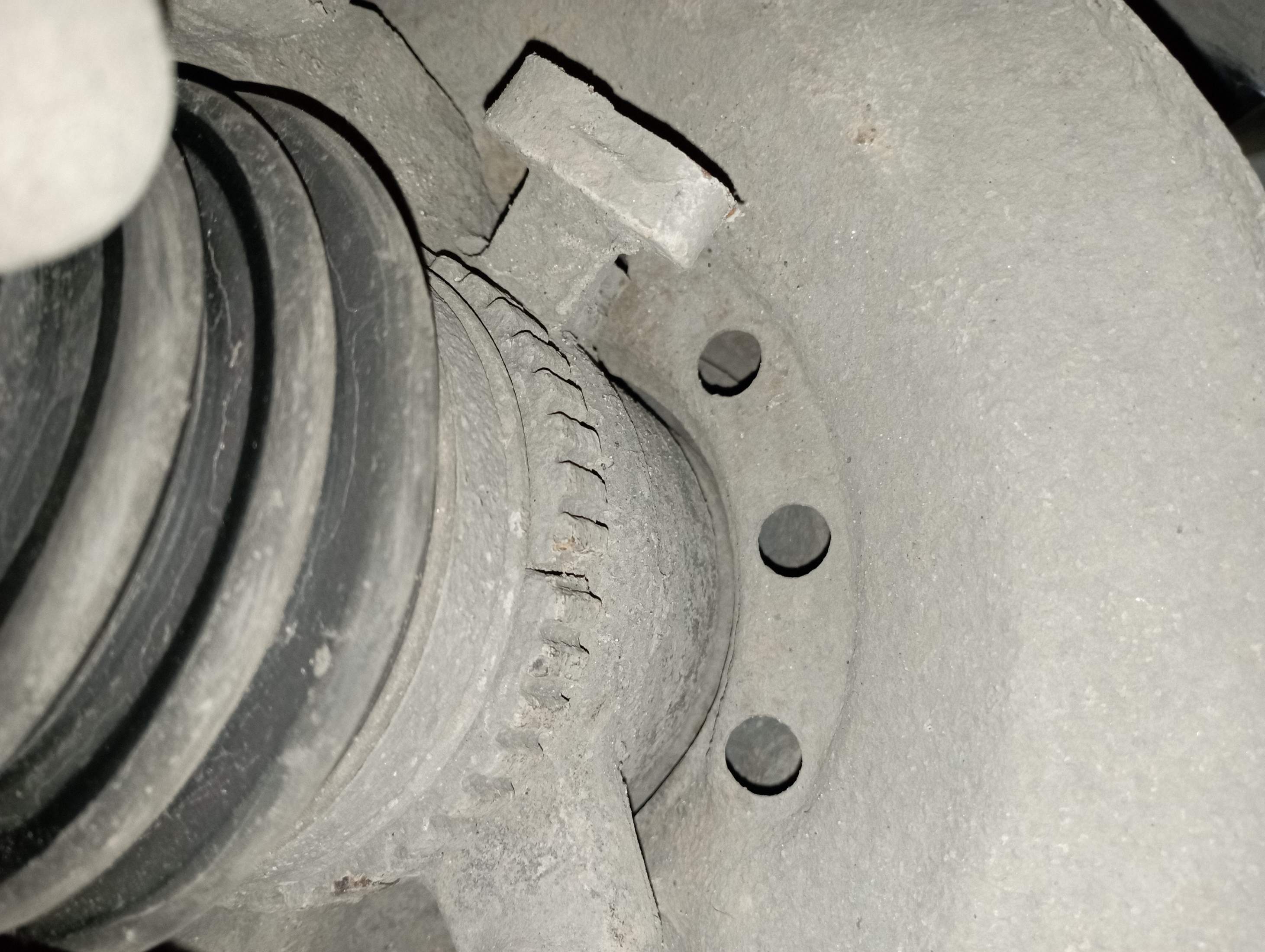

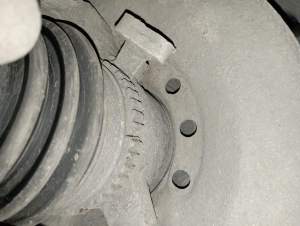

  10. Заменили репер ( взяли с другого шруса). И проблема решилась. До этого, со слов клиента при наборе 100 км.ч. загорелась ошибка АБС. ошибка была по переднему правому ДС. Когда катались. Сигнал с переднего правого колеса, был не совсем корректный. С периодическими небольшими провалами.
