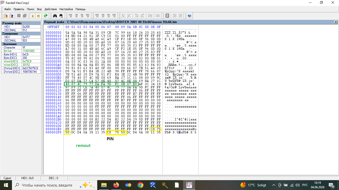

  2. Porsche Boxster 2001 id48 93lc66 all key lost? Здравствуйте кто то может помочь по дампу с генерировать чип иммо ? пин код есть , TMP pro2 может есть?boxser 93c66.bin
