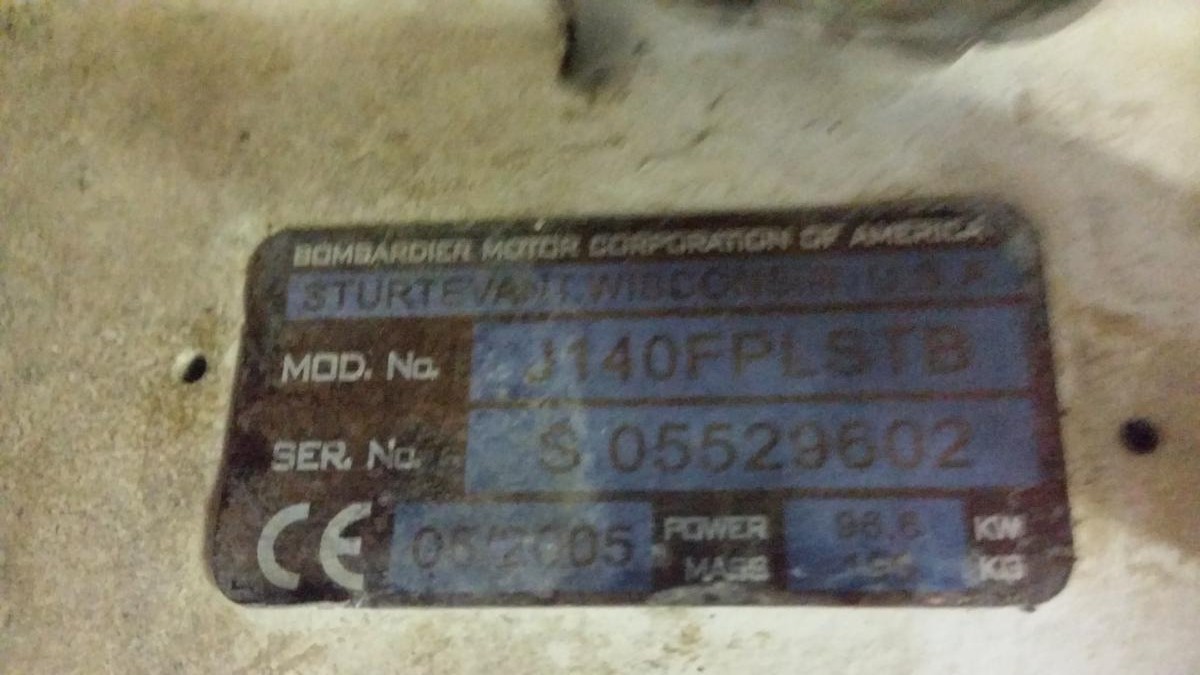

Подниму тему, достался мотор johnson j140, есть несколько вопросов по нему.
Говорят что это копия Сузуки 140, так это или нет?
Так-же ищю схему подключения внешнего оборудования, если это копия сузуки то должно быть 4 контрольных лампы: Чек, масло, температура,. Хотелось бы их подключить.
Ещё вопрос шнурок http://www.ebay.com/...3d86eea&vxp=mtr подойдёт для диагностики?
Фотки прилагаю.
