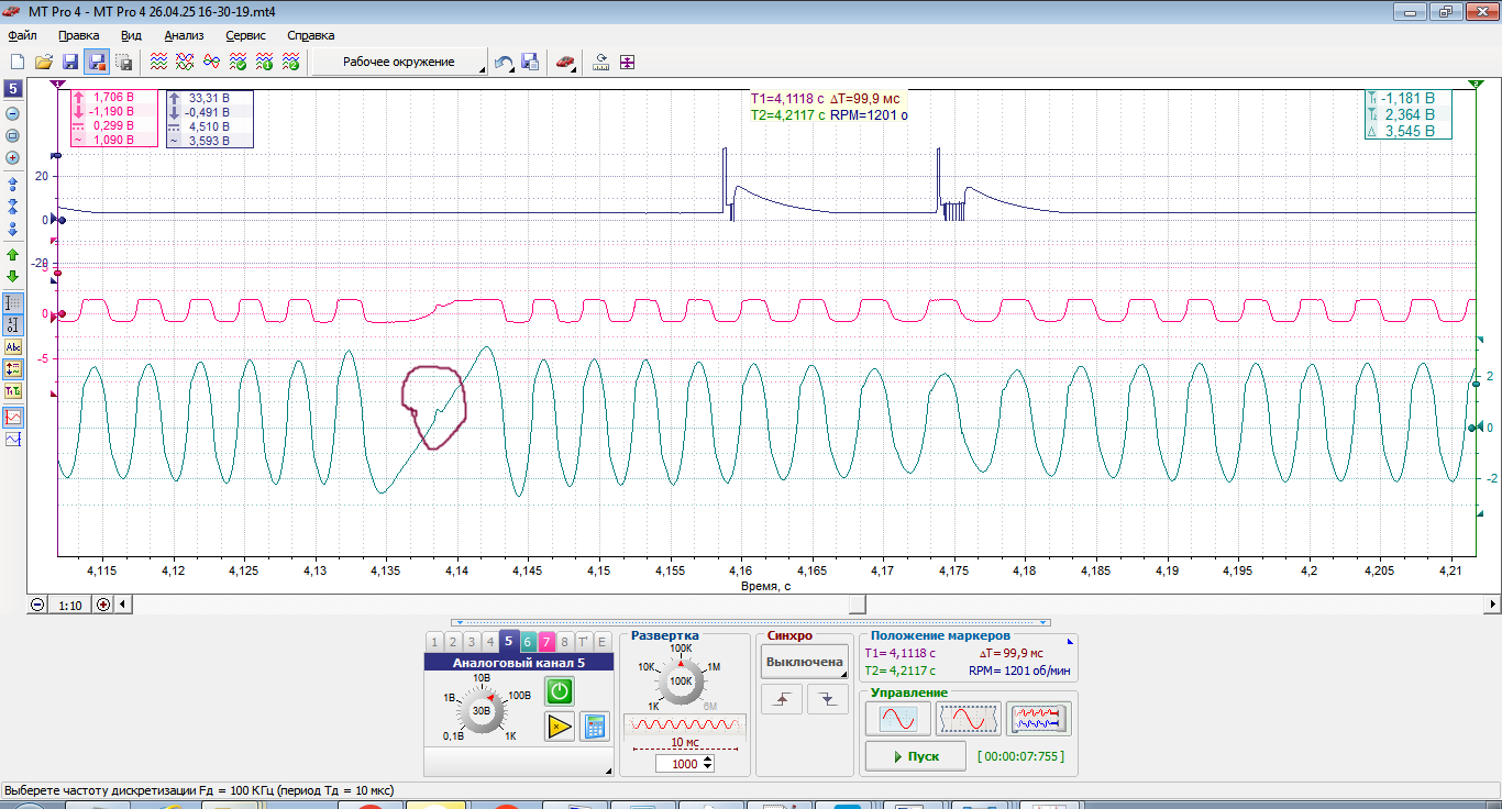

  2. Усилитель - это ЭДУ видимо. Осциллограммы смотрел. На входе чёткие 5v импульсы на каждую форсунку. На выходе тоже ничего подозрительного не увидел. ЭДУ после этого уже и на другой поменял - поведение ровно такое же.

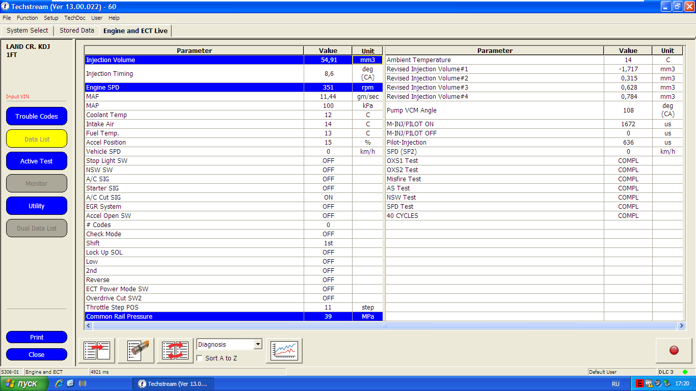

  3. Доброго времени. В поисках правильных мыслей . . . Всё вроде бы есть, но запуска нет. Компрессия 25. На бензине во впуск - работает. При прокрутке как будто на 1м цилиндре пытается запуститься. Импульсы на все форсунки есть. Токовых клещей нет, осциллограммы напряжения. Форсунки проверялись 2 раза. Перед 2й установкой вывешивались на трубках по очереди. Глазами видели - с каждой впрыск есть при прокрутке. ЭБУ и ЭДУ менялись, без изменений. MT Pro 4 26.04.25 15-29-10.mt4.zip
