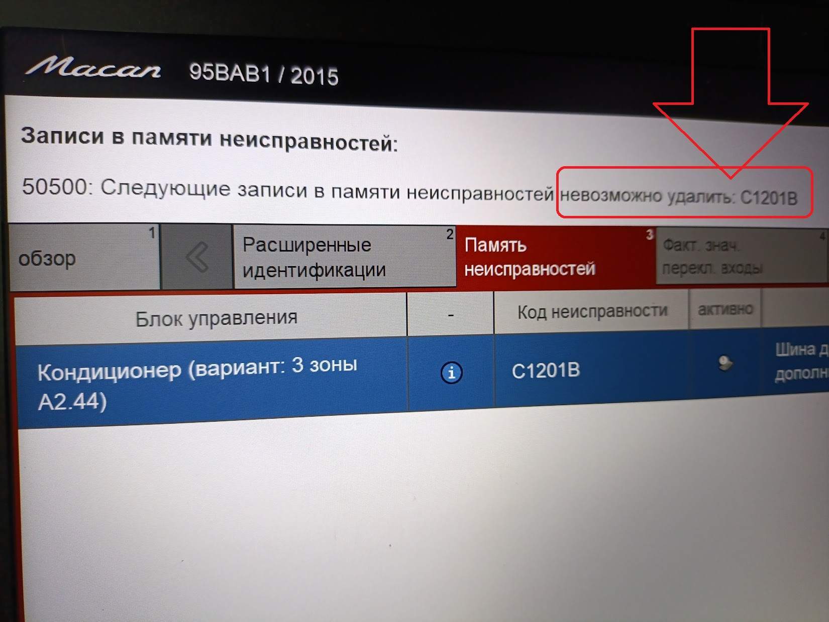

Всем привет и с праздником. Столкнулся с такой проблемой, Porsche MACAN 2014 , поправил данные на панели приборов. Все ок. Только вот в блоке управления кондиционером висит ошибка C1201B. Нет связи с вебасто (насколько я понял). И соответственно вместе с ошибкой висит freeze frame с неприятным пробегом. Ошибка соответственно не стирается. Если вызвать в этом блоке другую ошибку то она уже пропишется с новым пробегом, и после того как ее стереть она стирается. Как я понимаю пока блок AC не увидит вебасто то он не сотрет эту ошибку. Пробовал с помощью LAUNCH , также подключал X-tool.
Вопрос в том, можно ли стереть этот freeze frame через Piwis например? или только чинить неисправность чтоб freeze frame обновился ?
Так же есть ошибки в Front End ELECTRONIC BCM1 с такой же историей.
IMG_20260106_161105.thumb.jpg.4a653e47141978d806c75507e22977ca.jpgIMG_20260106_161053.thumb.jpg.d57e7736035fab641e66cd84ef188bf5.jpg
Заказал piwis жду, лаунчем и хтулом не получается, из гетвея убирается, но толку он этого 0

Продолжаю тему, подключил PIWIS , из комплектации убрать у меня не получилось, хотя в списке можно поставить без доп обогревателя.
Ошибки эти PIWIS соответственно тоже отказывается стирать.
Проблему решил подкидыванием webasto от Tiguan 2022 года, подкидывал прямо на CAN gateway , 8 и 18 контакт
После стирания ошибки и отключения рабочей webasto ошибка прописалась с новым пробегом.
Может кому пригодится !!
