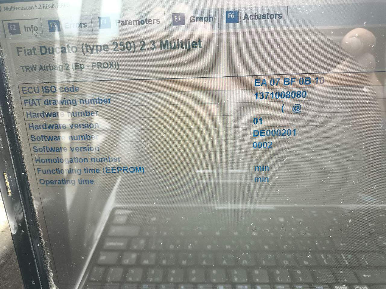

Купил б.у. блок - ошибка не пропала. Пробовал подцепляться Autocom'ом - нет связи с блоком подушек и код ошибки U171A.
MultiEcuscan считывает ошибку U1726 - Airbag Node (NAB) и при подключении к блоку подушек в режиме TRW Airbag 2 (Ep - PROXY) выходит следующий экран (прикрепил). Что можете сказать по этому скрину? Блок живой или инфа из скрина взята не из блока подушек?
