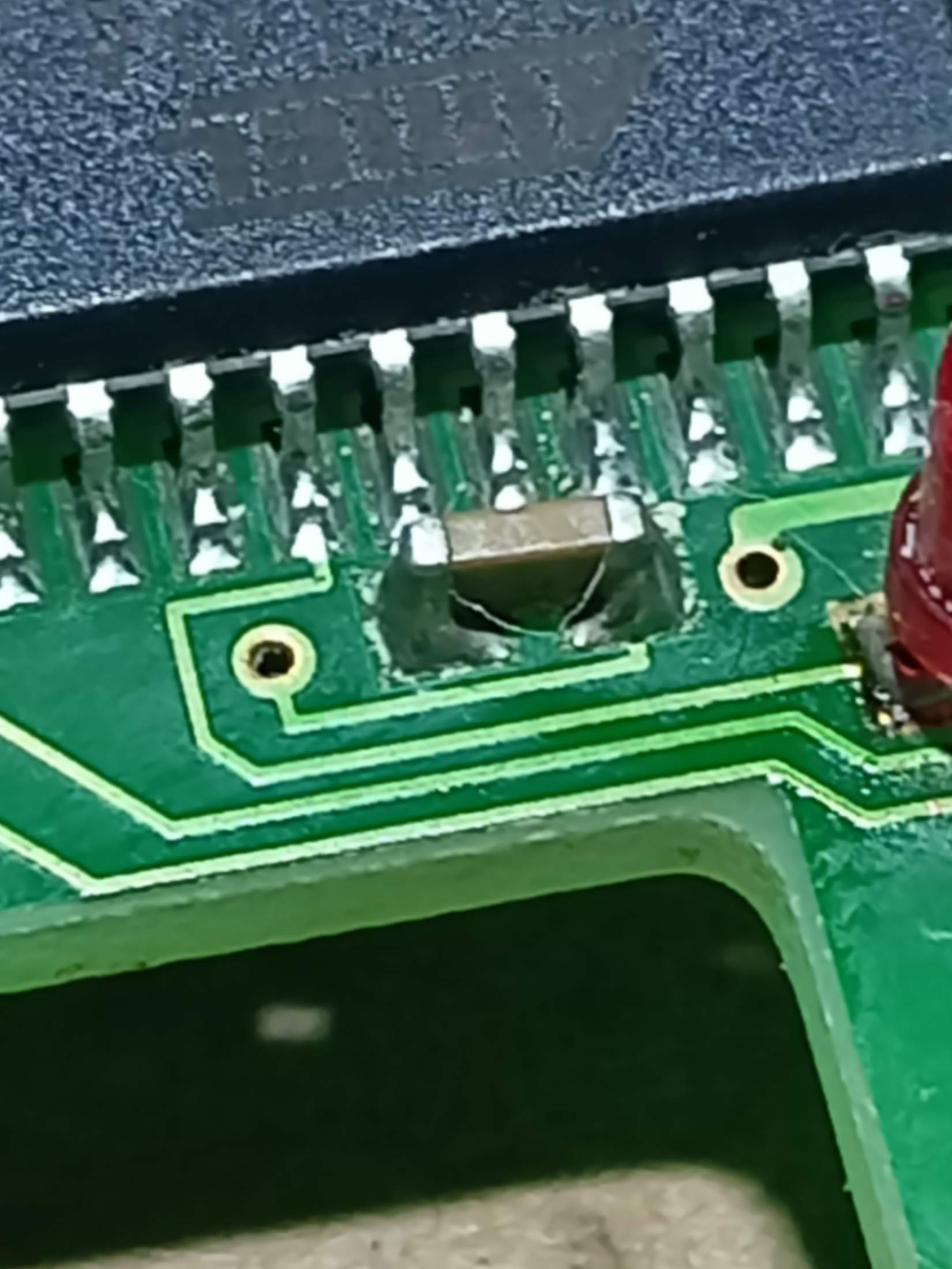

  2. Парни Всем Привет с Алтайского Края!...Парни выручайте, USB Host навернул я красный светодиод (мех воздействие)...короче получается Нет ответа от контроллера)...на диагностику тоже не выходит(пробовал микас-7.1....БОШ 7.9.7+)....Парни , посмотрите у себя, как диод КРАСНЫЙ впаян-к дорожке микросхемы Амтэл, Анодом(+) или катодом(-)?
