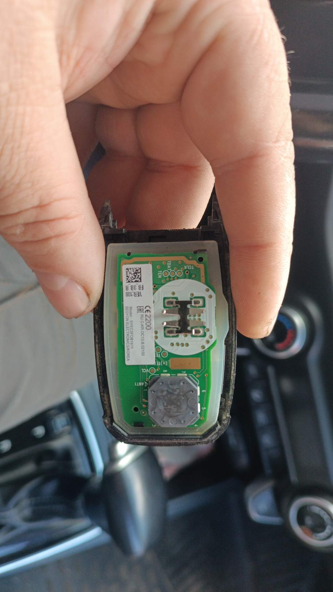

  1. Думаю можно закрыть. Авто к другому мастеру уехало.
  2. Разобранный ориг. ключ машину заводит только нажатием платой на кнопку старт. Если просто пальцем жмякать по кнопке с ключом в салоне (да и не в салоне) то реакции нет. И разобранный ключ антенной к кнопке я тоже попробовал обучать.
  3. Нажимаю ориг ключем кнопку стартстоп, держу 5сек, лампа иммо на панели не моргает и выдаёт ошибку не обнаружен ключ. Ключ не стирает, авто после заводится.
  4. Пин читается.
  5. Была установлена старлайн а93 с подключением 2х кан и 1 лин, вырезана с проводами. 2й ключ в авто я не нашел. В дате иммо запрограммирован 1 ключ.
  6. Ключ 8а, про авто какие данные нужны? Kia Rio 2018 fb smartkey
  7. LogoVaz
    Kia Rio 2018 fb
    Приветствую. не могу в данное авто добавить смарткей. использовали xhorse mini obd launch obdstar dp+ В тот момент когда нужно смарткеем с течении 5 сек нажать на кнопку стартстоп лампа иммо не моргает и на нажатие смарткеем пишет ключ не найден и завершается ошибкой. Сначала пробую обучить заново оригинальный родной ключ - не получается, и разобранным ключем тоже пробовал. Машина заводится родным смарт ключем, в дате 1 ключ. Разобранным ключем нажимая им на кнопку машина заводится.
  8. Всём спасибо. Вопрос снят.
