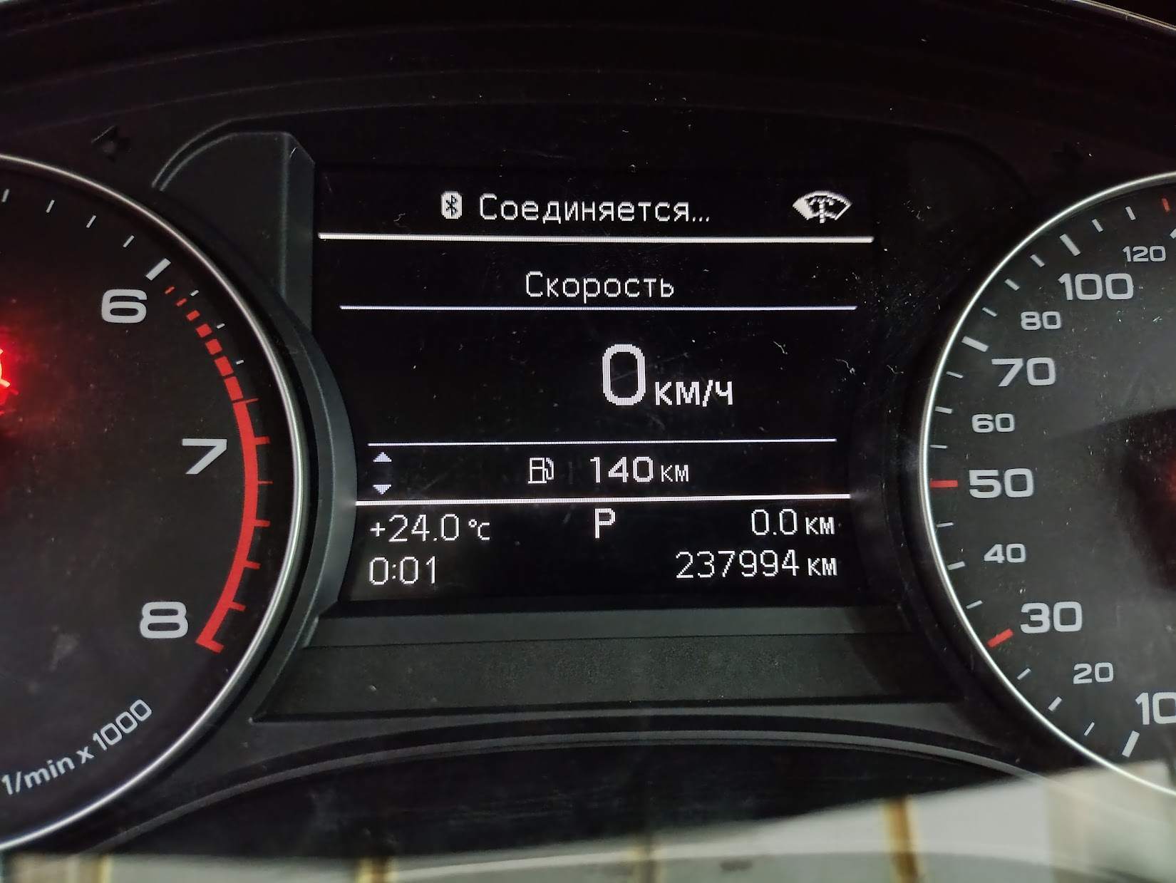

    Audi A6 2016
    Всем доброго времени. AUDI A6 C7 2016 панель приборов 4G8920900P внутри проц MB91F467 и еепром 95320 при попытке чтения епром он прочитался всеми 00 после этого соответственно на панели DEF и вместо пробега прочерки на этой машине еепром от другой доски не проканает как я понимаю нашел другую доску от дизеля, поставил ее, но соответственно теперь горит SAFE и ошибка защита компонентов у меня есть config data считанный VVDI2 до того как слетел еепром можно ли чтото сделать ? или теперь только покупка другой доски и подвязка защиты компонентов ? dash_config_vvdi2_obd.rar

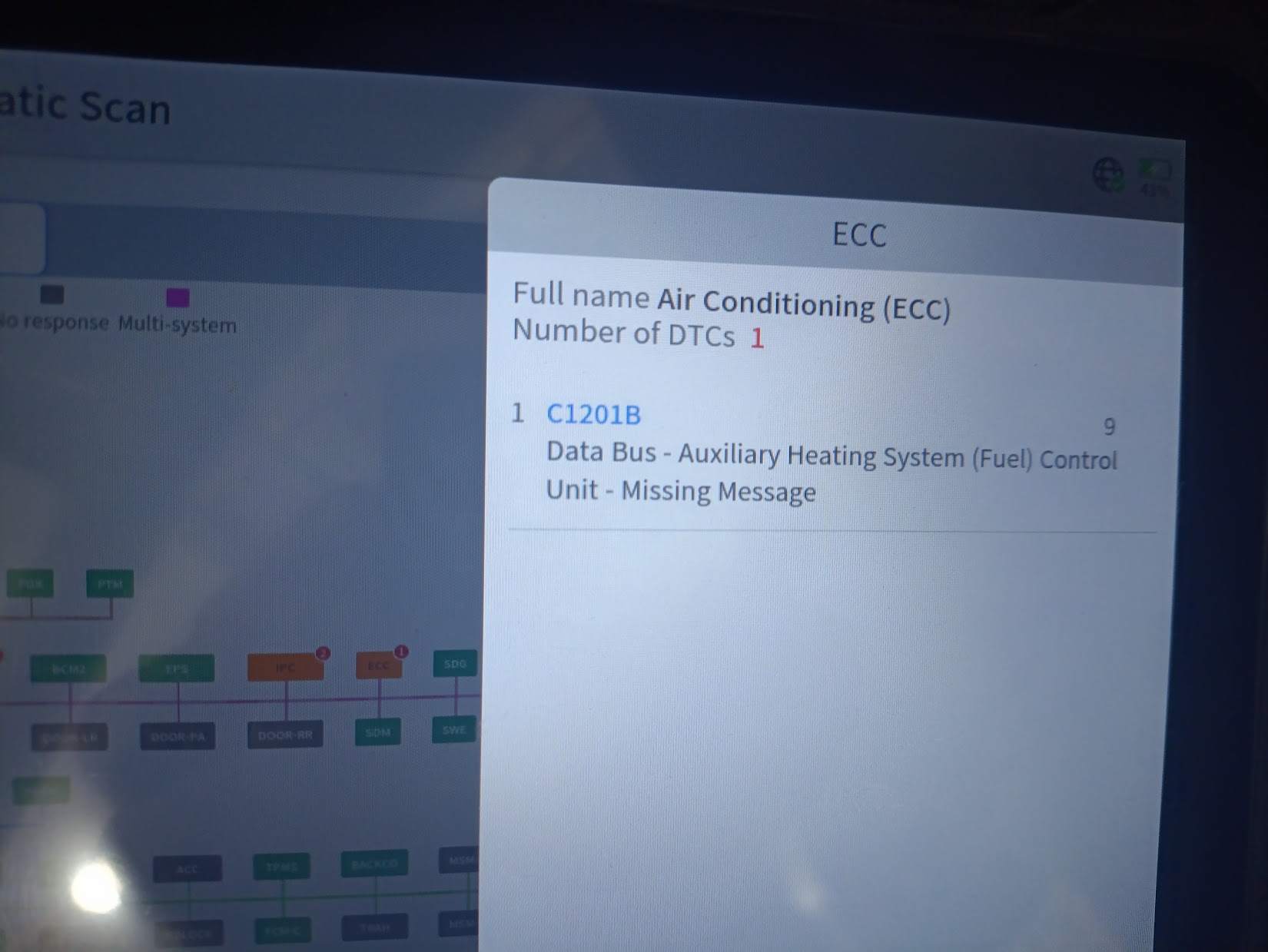

  12. Проблему решил подкидыванием webasto от Tiguan 2022 года, подкидывал прямо на CAN gateway , 8 и 18 контакт После стирания ошибки и отключения рабочей webasto ошибка прописалась с новым пробегом. Может кому пригодится !!
  13. Продолжаю тему, подключил PIWIS , из комплектации убрать у меня не получилось, хотя в списке можно поставить без доп обогревателя. Ошибки эти PIWIS соответственно тоже отказывается стирать.
  14. Заказал piwis жду, лаунчем и хтулом не получается, из гетвея убирается, но толку он этого 0

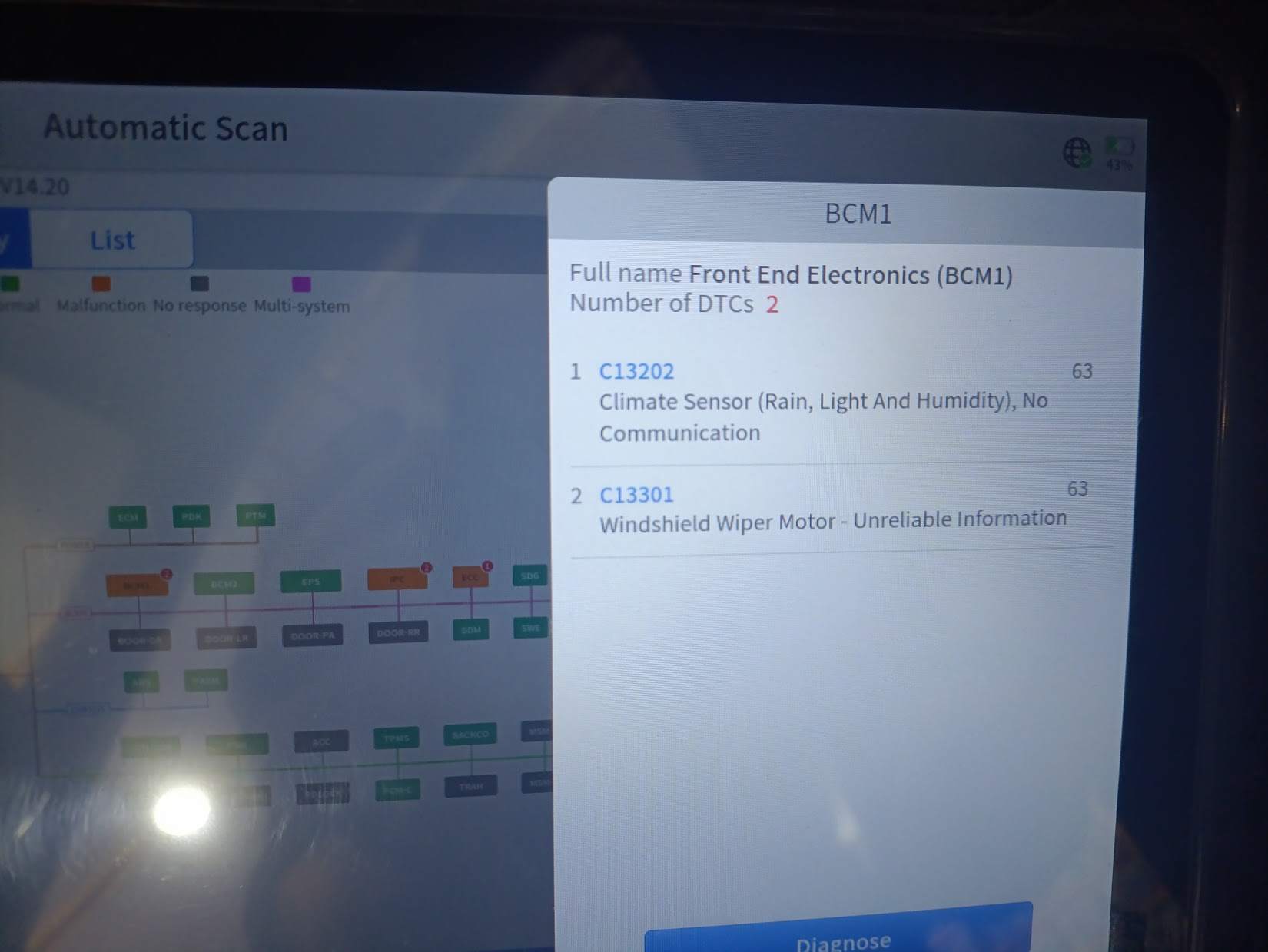

    Porsche Macan 2014
    Всем привет и с праздником. Столкнулся с такой проблемой, Porsche MACAN 2014 , поправил данные на панели приборов. Все ок. Только вот в блоке управления кондиционером висит ошибка C1201B. Нет связи с вебасто (насколько я понял). И соответственно вместе с ошибкой висит freeze frame с неприятным пробегом. Ошибка соответственно не стирается. Если вызвать в этом блоке другую ошибку то она уже пропишется с новым пробегом, и после того как ее стереть она стирается. Как я понимаю пока блок AC не увидит вебасто то он не сотрет эту ошибку. Пробовал с помощью LAUNCH , также подключал X-tool. Вопрос в том, можно ли стереть этот freeze frame через Piwis например? или только чинить неисправность чтоб freeze frame обновился ? Так же есть ошибки в Front End ELECTRONIC BCM1 с такой же историей.
