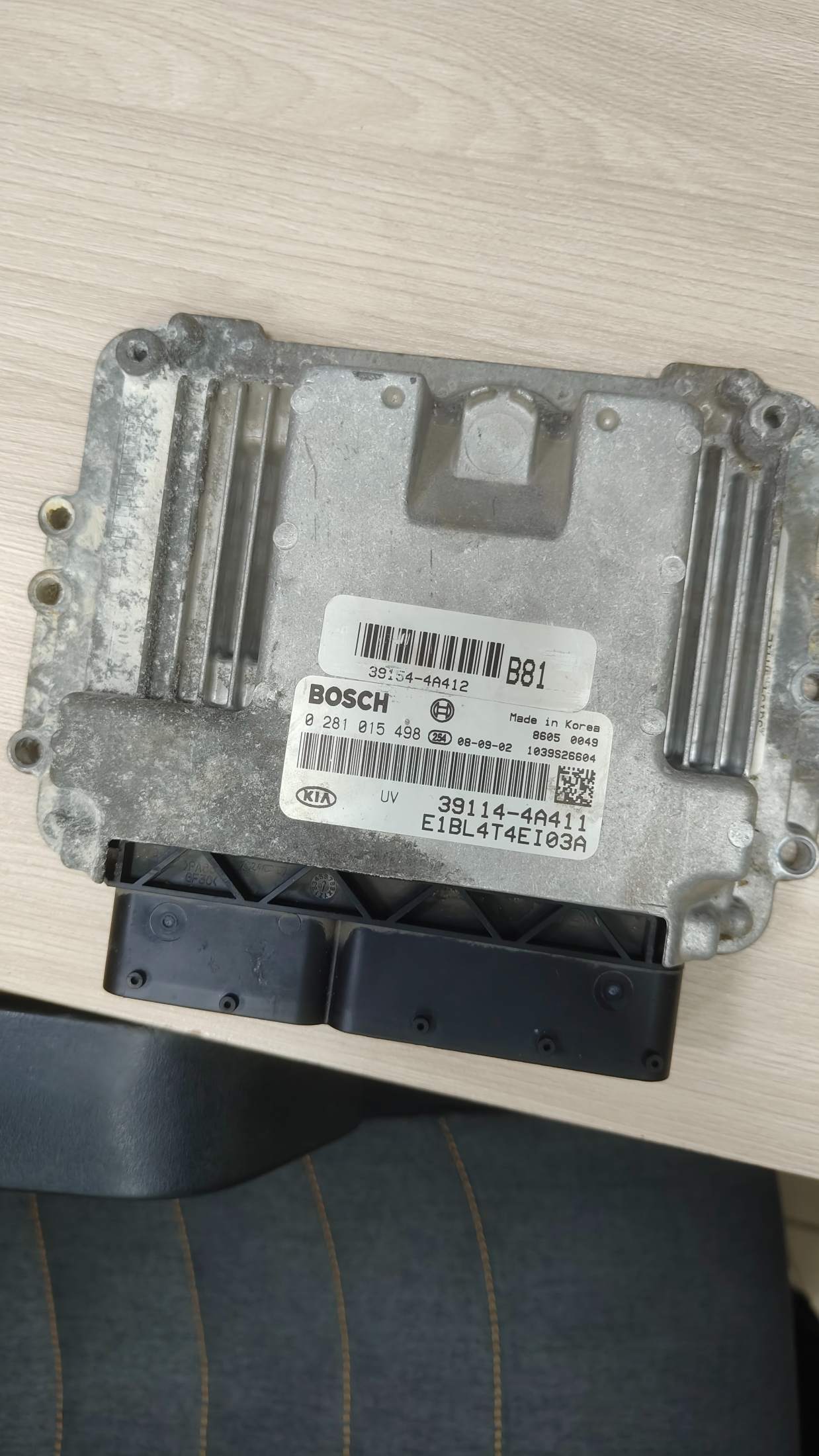

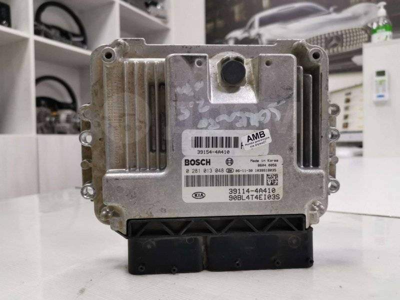

  4. Всем привет, полетел эбу на Kia Sorento 2.5 Дизель без возможности восстановления, сам эбу Bosch EDC16C39 и единственное, что смог с него вытащить это EEP (95320) на 4кб. В продаже есть такой же но ценник от 40к и выше Вопрос, как определить на какой эбу заменить? Смотреть только внутри того, что приедет? (Например, если там будет стоять EEP 95640 на 8кб подойдет ли?). На дроме есть объявления по приемлемым ценам аналогичные, они тоже EDC16C39. Фото прикладываю: 1 - сломанный эбу, 2 - эбу в продаже на дроме
